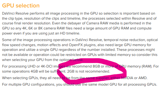

Na moje oko to największym problemem jest karta graficzna z 2 GB pamięci. Poszukałem w dokumentacji DR i sami zwracają na to uwagę

Najlepsze w DR jest to, że im "więcej" tym lepiej :D More, more, more :D
Co do przyszłej konfiguracji Twojego PC to możesz brać Intela lub AMD. W wersji studio (pełnej płatnej) masz sprzętowe wsparcie i możliwość korzystania z większej ilości GPU. Więc intel z iGPU + GPU może mieć sens.
Osobiście siedzę na AMD 7 3700xnVidia 2060S na wersji darmowej i narzekać nie mogę. Zarówno podczas edycji jak i gdy bawię się w Fusion. Oczywiście FUSION to osobny temat bo wystarczy wejść w 3D lub włączyć np. kontrolę głębi ostrości i komputer wymięka :) Nie wiem jak to wygląda w pełnej wersji ale może kiedyś się przekonam. Czasy eksportu też dobre mimo, że wszystko liczy CPU. Tutaj też wszystko zależy co wcześniej zrobiliśmy z obrazem - stabilizacja, edycja kolorów itp.
