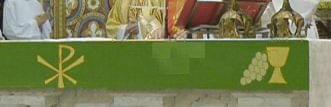

Tu zrzut z nagrania gdzie dochodzą jakieś ciapki - widoczne na zielonym obrusie.
Praktycznie zrobiłem wszystko co przyszło mi do głowy by się tego pozbyć:
- wgrałem oryginalny firmware do GH2
- postawiłem na nowo system
- kombinowałem z różnymi ustawieniami w Ediusie
i kupa :( Nie mam bladego pojęcia. Może wgram jeszcze jakąś paczkę kodeków.
Jak już wspomniałem w innym NLE tego nie ma - Vegas. Jakieś takie to dziwne jest. Dodatkowo widać, że Edius ma problemy z przejściami tonalnymi w tych nagraniach.
montazystaedek napisał(a):
dropów na pliku oryginalnym nie znalazłem. plik wyeksportowałem
Tu jest dobrze na twoim eksorcie. Tylko na oryginałach Edius mi wariuje. Podobnie sam to obszedłem. Oryginały załadowałem do Vegasa i wyeksportowałem sobie w odpowiednim formacie by później je montować w Edku.
ps. Wyprzedzając pytanie - nie lubię montować w Vegasie a kupiłem go do Architecta i w razie W jak by Edek zastrajkował co akurat mu wyszło :P
Kuźwa. Banał - QuickTime i działa :D Tylko nadal mnie zastanawia czemu tylko GH2 mu się nie podobał :?
