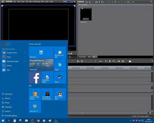

Mam na kompie zainstalowane 2 ediusy 7.5 i 6.08 ten ostatni tylko po to aby synchronizować pliki audio programem Plural Eyes, musiałem tak zrobić no bo przecież firma w wyższych wersjach ediusa zrezygnowała z tej wtyczki, tak jak i z wielu innych. Po uaktualnieniu win 7 do win 10 wyskoczył komunikat przy uruchamianiu edka 6.08 że nie będzie działać. Więc byłem zmuszony wrócić do win 7 . Czy ktoś może wie jak dało by się zrobić i czy w ogóle jest to możliwe żeby edek 6.08 działał pod win 10.
Ta informacja wyskakuje przed aktualizacją. Po aktualizacji w W10 idzie zainstalować Ediusa. Mi 5-ka działa.

Ok. ale jaka aktualizacją, co trzeba zaktualizować, win 7 już jest zaktualizowany do win 10 i po włączeniu wywala komunikat edka 6.08 edek 7,5 włącza się normalnie, więc rozumuję z tego że edka 6.08 trzeba jakoś zaktualizować, ale jak ? Podpowiedz coś więcej.

Normalnie zainstalowałem 5-kę pod W10. Stawiałem system na czysto a nie poprzez aktualizację z poziomu W7. Może zainstaluj jeszcze raz.

Wersje Ediusa różnią się zabezpieczeniami. 6.x nie będzie działać pod Windowsem 8, 8.1 i 10. Musisz kupić update do 6.5. Ta wersja ma już inne zabezpieczenia i działa PluraYes na Windowsie 8, 8.1 i 10, bo sprawdzałem. Na Win10 z Ediusem trafiłem na problemy z Quick Sync Video. Poszperałem w sieci i problem jest poruszony na oficjalnym forum GV. Oczywiście GV nabrał wody w usta. QSV wspomaga podczas pracy i exportu. Różne sterowniki Intela działają różnie. Intel zmieniał SDK, co umkło panom z GV. Optymalnym rozwiązaniem na dziś jest używanie starych intelowskich sterowników, na których działa dobrze edycja, a export już nie specjalnie. Sprawę załatwia płatna niestety wtyczka MPGEnc Movie Plug-in AVC for EDIUS Pro 7(nie ma kraka ;P), na której QSV działa dobrze przy eksporcie.
Nieco zawiłe, no ale tak to panowie z GV postanowili załatwić. Ogłosili już że wspierać w Windows 10 będą wyłącznie Ediusa8.
Wnioski należy wyciągnąć samemu... W ramach walki z piractwem i doskonałym supportem oczywiście należy kupić Ediusa8 :))))
