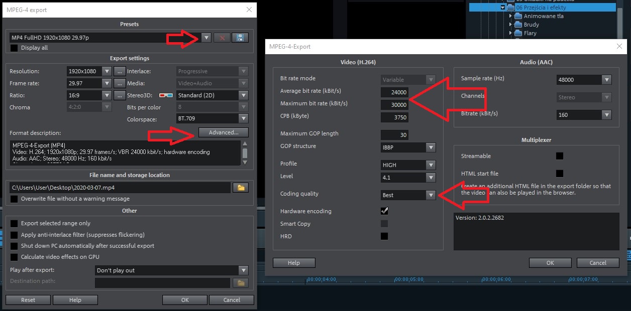

A mam jeszcze pytanie odnośnie magix movie edit, może bedziesz w stanie mi odpowiedzieć - czy przy opcji batch conversion - da się ustawić opcje aby wykrywał rozdzielczość i jej nie ruszał - tzn mam np. 1000 różnych wideo w rożnej rozdzielczości, chciałbym automatem zmienić to przy pomocy x.264 do mp4
zmieniając tylko bitrate na np. 30 lub 25.
Czy da się cos takiego wykonać? z tego co widzę zawsze trzeba ustawić rozdzialke wyjściowa pliku. I jeszcze jedno pytanie - jaką opcje exportu dla x.264 wybrać aby to działało na jak największej liczbie odbiorników? Jest masa różnych wersji na liście np: AVCHD, MP4 HD, MP4 FHD, MP4 PC, MP4 WEB - czy dobrze rozumiem ze standardowo te opcje różnią się tylko rozdziałkom i bitrate? Czy czymś jeszcze?
Bo sprawdzając wczoraj MP4 WEB i MP4 HD - to HD działał na TV a MP4 WEB nie.
Pozrawiam
Marcin
sobota, 7 marca 2020, 11:35
Posty: 609
Post Re: Obracanie video

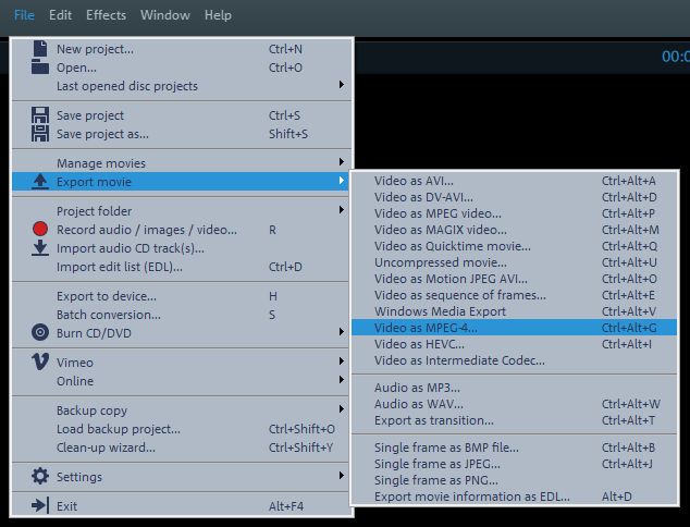

Batch conversion używałem tylko gdy miałem jakiś problem z plikiem. W większości przypadków na początku ustawiałem projekt i pliki video kładłem na oś montażową. Może się zdarzyć , że przy "kładzeniu" wyskoczy okno z komunikatem czy dopasować projekt pod video z klipu ale w takim przypadku zawsze wybierałem Do not Adiust by zachować parametry projektu. Genralnia tak wyglądała moja "procedura"
1. Ustawienie projektu po włączeniu programu. Jak coś źle ustawiłem zawsze mogę coś zmienić wchodząc do ustawień skrótem E
2. Gdy już zmontowałem, obróciłem itp. film to
3. Wybór ostawień eksportu
Ustawienie Bitrate:
Average ustawiasz średni/minimalny bitrate np. 14000
Max - maksymalny bitrate np. 18000
Oczywiście nic nie stoi na przeszkodzie by oba ustawić identycznie. Można to potraktować wtedy jako stały bitrate.
Niczego jak "standardowe" mp4 nie wybieraj. Rozdzielczość eksportu uzależniona jest od materiału wejściowego i ustawień projektu. Oczywiście można to zmienić ale trzeba mieć świadomość co się robi.
Generalnie w podpisie mam link do moich tutków. Wiele rzeczy ci ułatwi. Jednak tak czy siak jak nie wiesz to pytaj. Co będę mógł to pomogę.
