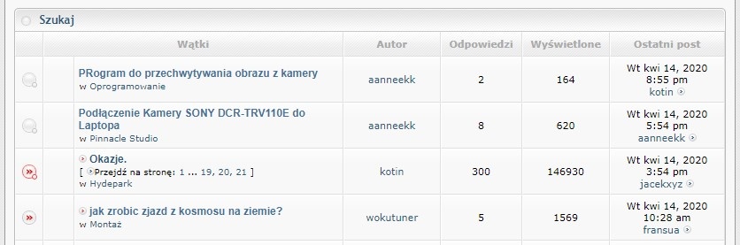

Przyda się też jak poczytasz ten temat "jak zrobić zjazd z kosmosu na ziemię"
Oczywiście jak ktoś doda wypowiedź do któregoś z tematów, to ich kolejność się zmieni, ale na razie tak je widać gdy naciśniesz nie "Strona główna forum", a "Zobacz aktywne wątki"
