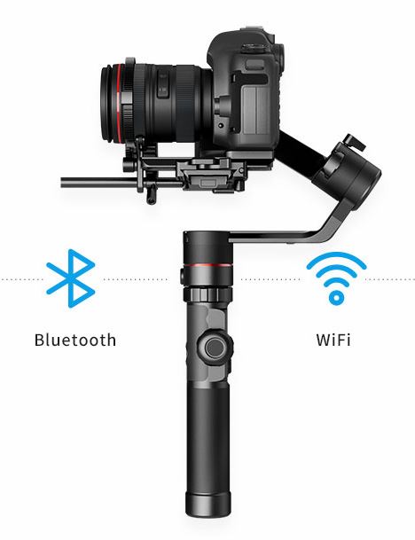

Mam problem z wyważeniem gimbala z kamerą na osi PAN.
Wyważenie osi ROL i Tilt przebiegło szybko i sprawnie.
Zakres regulacji się skończył. Czy ma ktoś jakiś pomysł? Dokładać ciężarki ?
Gimbal jest do 2,8kg (kamera waży około 0,7kg)
Gdy gimbal jest źle wyważony przy niektórych przechyleniach gimbala wpada w wibracje i buczą silniki.

W kamerze masz w innym miejscu rozkład masy w przeciwieństwie do aparatu.
Musisz dodać ciężarki, aby środek ciężkości był w podobnym miejscu jak to jest w aparatach (nie przypadkiem najczęściej umieszczają na zdjęciu korpus aparatu).
Z lżejszymi kamerami silniki gimbala radzą sobie lepiej z przesuniętym środkiem ciężkości.

Tak myślałem ... No cóż trzeba dokupić ciężarki ..dziękuje
W sumie nie ma takiego problemu ..można filmować bez ciężarków tylko trzeba uważać na niektóre pozycje żeby nie wpadał w drgania
Ale szkoda nie wykorzystać takiego sprzętu więc warto wyważyć go dobrze

Poprosiłem dilerów o wymiary i udało mi się przenieść środek ciężkości o 4 cm do tyłu dodając obciążenie dla tych co mają kamery propozycja https://www.youtube.com/watch?v=oag5kLh_JZM

temat mnie naprowadził.Kupiłem Gimbal Feiyu Tech AK4000 i wszystko ok-do tylnego silnika około 8 mm.Zamontowałem lekki obiektyw.W przyszłym tygodniu przyjdzie dość ciężka Sigma 16f1,4 .Być może trzeba będzie dobudować maleńki ciężarek ale na razie gimbal działa super.Jeśli AK 2000 jest takiej samej wielkości to też będzie ok.

małe zaskoczenie gimbal ak4000 pracuje z tak wielkim i ciężkim obiektywem jak sigma 16/14

Komentarz: sony nex vg 900e sigma 16/1,4 Gimbal Feiyu Tech AK4000 i 4 ciężarki
57306012_2618996964808463_8933453562462076928_o.jpg [ 284.06 | Przeglądane 138 razy ]
wszystko ok
