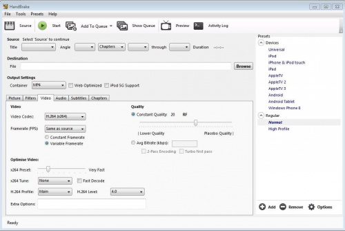

Post Re: Film na Pendrive
Jaka magiczna wiedza ? Już proście niż w HandBrake być nie może.
Okno gdzie ustawiamy wszystko związane z kompresją - bitrate, FPS, kodowanie GPU/CPU
Należy pamiętać o zaznaczeniu tej opcji w pierwszej zakładce.
No i ten słynny przeplot. Tu decydujemy czy go usunąć czy też go "pozostawić"
https://trac.handbrake.fr/wiki/Decomb
czwartek, 17 grudnia 2015, 17:37
