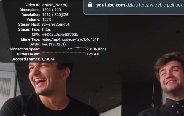

Masz do wyboru dwie drogi: Powoli zdobywać wiedzę o kodekach, rozdzielczości, bitrate, albo kupować coraz lepsze kamery. Po kliknieciu prawym przyciskiem myszy na wyświetlany obraz z Twojego linka dowiadujemy się że:
Ekran laptopa mam 1600x900
Dlatego wybrałem rozdzielczość filmu 1280x720
(bo film zapisany jest w jeszcze lepszej jakości, 1920x1080 -
wybierasz to na dole po prawej na filmie).
Film ma 25 klatek na sekundę, domyślamy się że progresywnie(p) a nie z przeplotem(i).
Kodek to AVC, a kontener mp4.
aktualne bitrate do tych parametrów to 23186 Kbps, czyli 22.64 Mbps, czyli 2,83 MBps.
Zdjęcie zostało pomniejszone, więc jakość ma znów mniejszą...
