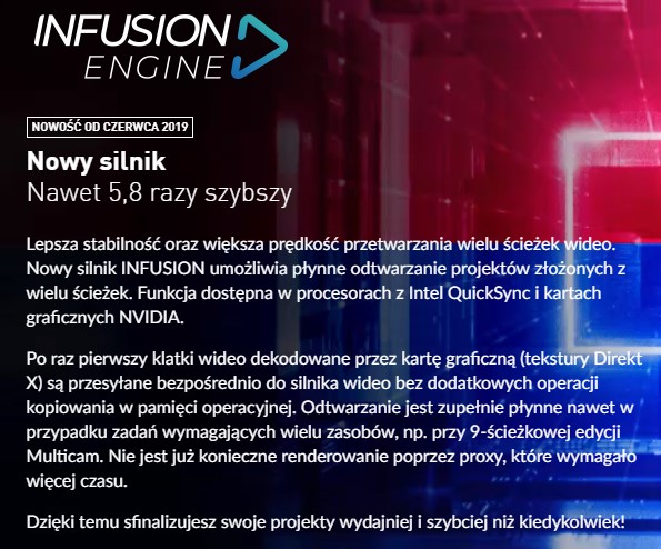

Jak wiecie pracuję na Magix-e. W większości przypadków badam wszystko "organoleptycznie" Na tej podstawie subiektywnie sobie oceniam co i jak i wywnioskowałem, że rozwiązania zaimplementowane w Magix zawsze korzystają z iGPU Intela mimo, że w ustawieniach podglądu mam sprzętowe wsparcie z GTX 980. Nadal siedzę na starej wersji Pro X. Bez iGPU Intela (wyłączyłem w BIOS-e) praca w trakcie montażu jest nie do zniesienia. Szkoda na to nerwów. Podgląd przycina przy najprostszych operacjach. CPU leci na 100%. Pewnie w nowszych procesorach z większą ilością rdzeni było by lepiej jednak w moim przypadku gdzie siedzę na Magix-e "skazany" jestem na Intela. Po prostu nie chcę ryzykować. Sam Magix obecnie zaleca tylko i wyłącznie Intel z iGPU+nVidia. Jest jakiś nowy silnik
Wcześniej w "starych wersjach" była informacja, że można używać CPU AMD. Jednak teraz diametralnie zmienili podejście. W sumie dobrze bo na forum ludzie narzekali "na program", że im gorzej działa na AMD. No i było tłumaczenie, że AMD nie ma IQS :) Wytykali im właśnie to, że w minimalnych było wymienione AMD. Teraz definitywnie z tym skończyli.
Edit. Dzięki Posiwały za wpis. Fajnie wyszło to wszystko.
