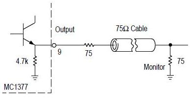

Na innym forum została zamieszczona taka odpowiedź w podobnym temacie, dla mnie jest to zupełnie niezrozumiałe, a na prośbę o objaśnienie dla amatora mój post został usunięty...
Wszystko wskazuje, że sygnał ma za duży poziom. Wyjście i wejście wideo powinno mieć rezystancję 75Ω. Po stronie odbiornika sygnału osiąga się to zwykle przez włączenie równolegle do wejścia rezystora o takiej wartości. Z kolei wyjście często ma szeregowy rezystor o takiej wartości. W sumie takie rozwiązanie tworzy dzielnik napięcia 2:1, jak na obrazku. W opisanym przypadku albo sygnał po podziale jest nadal za duży, albo jeden z rezystorów ma złą wartość. Na wejściu wideo powinno dać się zmierzyć zwykłym omomierzem. Niestety na wyjściu już nie. Ale możesz spróbować włączyć rezystor szeregowy w żyłę sygnałową, wtedy nie ryzykujesz uszkodzenia sprzętu. Zacznij od 75 omów, potem ewentualnie zmniejszaj lub zwiększaj zależnie od efektu. Do prób możesz oczywiście wykorzystać PR małej wartości, a potem zastąpić go stałym.

jacekxyz, nagrywarka Philips 3355, ale jakie to może mieć znaczenie jeśli problem występuje przy niektórych kasetach?
spróbuję bez podłączenia do TV choć wątpię w powodzenie.
