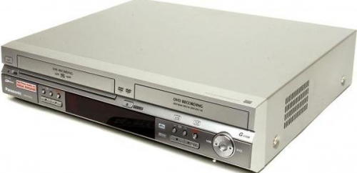

Jestem posiadaczem przegrywarki Panasonic DMR-ES30V i nie wiem jak się zabrać do przegrywania. Wszystko podłączyłem
http://scr.hu/8n2m/p1uvo
http://scr.hu/8n2m/i6i24
ttp://scr.hu/8n2m/cdlj9
Odtwarzanie VHD jak i DVD działa tylko problem jest z nagrywaniem. Po uruchomieniu filmu z VHD leci on na TV i wtedy uruchamiam record na DVD i niby pokazuję że nagrywa ale nie idzie tego odtworzyć :/ Na tym złączu EURO w tv z czinczami przy odtwarzania DVD mam ustawione na INPUT a przy nagrywaniu OUTPUT. Wiece co może być nie tak?

Kopiowanie odbywa się w obrębie jednego urządzenia, więc po co przełączasz w EURO INPUT/OUTPUT?
I jakie kasety chcesz skopiować? Własne nagrania czy kupne?

Chcę przegrać stare bajki kupne jak i kasety z wesela
Dodam tylko że w opcjach przy opcji przegrywanie przegra się tylko 1 sek a jak mam włączoną kasetę i przełączę na nagrywanie DVD to nagrywa się ale jest czarny ekran i nic nie słychać

Bajki są na pewno zabezpieczone przed kopiowaniem makrowizją, więc na tym sprzęcie nie skopiujesz.

Próbowałem kasetę z komunii i też nie ma opcji, leci licznik nagrywania a nic nie ma na płycie

Kaseta z komunii kopiowana czy oryginał od kamerzysty? Niektórzy miszczowie kamery też zabezpieczali kasety. Kopiowałeś kiedykolwiek kasetę nagraną osobiście?

Proponuje przejrzec najpierw instrukcje, skoro leci licznik to raczej nie zadziałaly zabezbieczenia(zazwyczaj uniemozliwiaja start kopiowania) mi to wyglada po prostu na zle wybrane zrodlo do nagrywania, tak wiec najpierw instrukcja.

Poprawna kolejność: wyjście magnetowidu VHS podłączone do wejścia nagrywarki DVD, wyjście nagrywarki DVD podłączone do TV - to co piszesz kolego winsnia o Twoim podłączeniu to nigdy nie zadziała...

Nadal winsnia nie wyjaśniłeś, po grzyba przełączasz INPUT/OUTPUT w złączu SCART?

Masz rację Pinto z rozpędu... nie sprawdziłem, że DMR Panasonic'a to też oznaczenia combo - dla mnie taki wynalazek jak combo vhs+dvd nie przemawia więc odpisałem tak jak napisałem... :) Być może kolega wisnia włącza "play" na VHS'ie i "rec" na DVD-R a nie korzysta z funkcji "dubbing"?

Próbowałem dubbing na tylko na bajkach i przegrywało tylko 1sek i koniec. Nie próbowałem jeszcze na inny kasetach. Odezwę się jak coś wykombinuje.

Probowales na czyms , co na 100% nie zabezpieczen przed kopiowaniem? bajki moga miec.

No właśnie dubbingu próbowałem na bajkach, dalej będę próbować najprawdopodobniej dopiero w weekend także dam znać czy się udało. Jak na razie to dzięki wszystkim za pomoc :wink:

Wszystko działa, na kasetach jest taki kwadracik i jak jest pusty to nie można jej przegrywać a jak jest nie wyłamany to można. Nie będę tu chwalić ale udało mi się to obejść :p Temat do zamknięcia. Dziękuję wszystkim za pomoc!

ło matko, a to co znow za cuda? kwadracik to zabezpieczenie przed ponownym zapisem z kopiowaniem nie ma nic wspolnego, wiec nie bardzo rozumiem co tam wykombinowales?(poza zaklejeniem kwadracika:)
