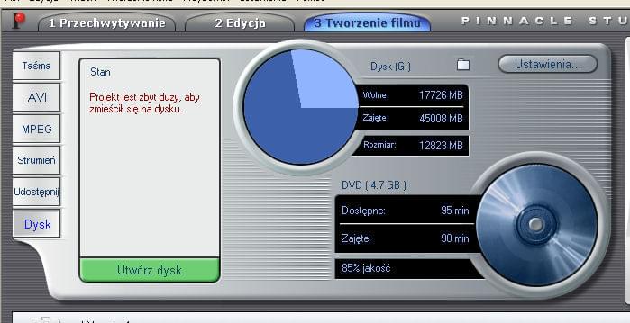

Próbuję zrobić w Pinnacle 9.4.2 dysk DVD z filmem trwającym około 1:42
Mam dyski NTFS a pojawia mi się taki komunikat:
Obrazek[/img]
Ma ktoś lekarstwo na toto?

Zmniejsz bitrate, lub LINK.

Ech, Kotin, dobrze, że gaduła z ciebie ;-), zmniejszenie bitrate pomogło. Dzięki wielkie!
Czy 6000 nie będzie za mało, żeby film był dobrej jakości?
