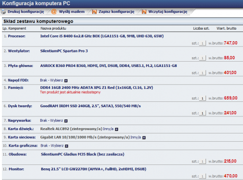

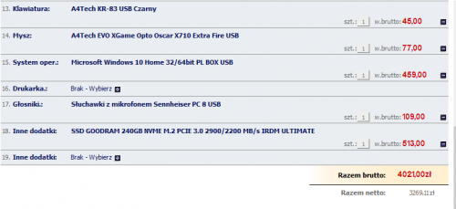

Zacznijmy od nowego sprzętu. Komputer stacjonarny, bez nagrywarki, dysk SATA na system, dysk NVME M.2 na film źródłowy i jako miejsce montażu. Monitor na razie jeden.
Po kliknięciu obrazek z konfiguratora sklepu Gral, dzieli się na 2 większe obrazki. Sklep przykładowy, pewnie można gdzieś taniej złożyć.
Zestaw oparty tylko na karcie graficznej Intela. Inne są na razie przesadnie drogie.
