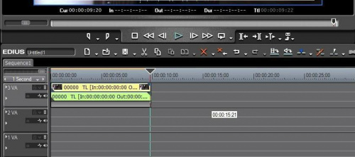

Tu przykład z materiałem 50p. Analogicznie będzie z twoim tylko jak już wspomniałem projekt 30p i 30 k/s.

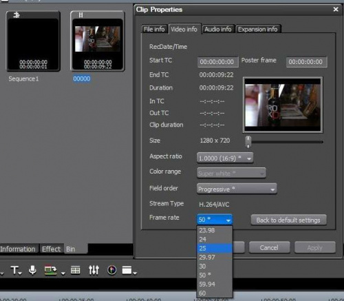

^^^ Tutaj widać klip bez zmiany ilości klatek. Aby dokonać zmiany wchodzimy we właściwości nagrania.

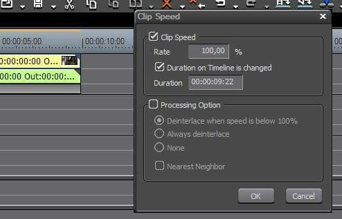

i zmieniam z 50 na 25 klatek. U ciebie zmienisz ze 120 na 30.

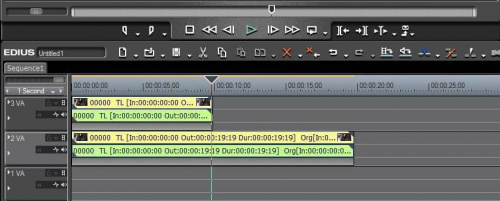

Z automatu nagranie w moim przypadku zwolniło 2x co widać na zestawieniu
Teraz można zacząć bawić się Twixtorem by uzyskać jeszcze lepsze zwolnienia.
