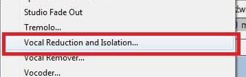

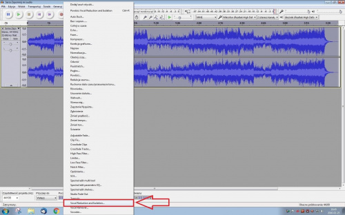

Tak sobie "grzebie" i oto co znalazłem :D
Z leksza ułatwia nam to zadanie 8) Jedno kliknięcie i po ptokach. Bez odwracania faz bo robi to za nas.
