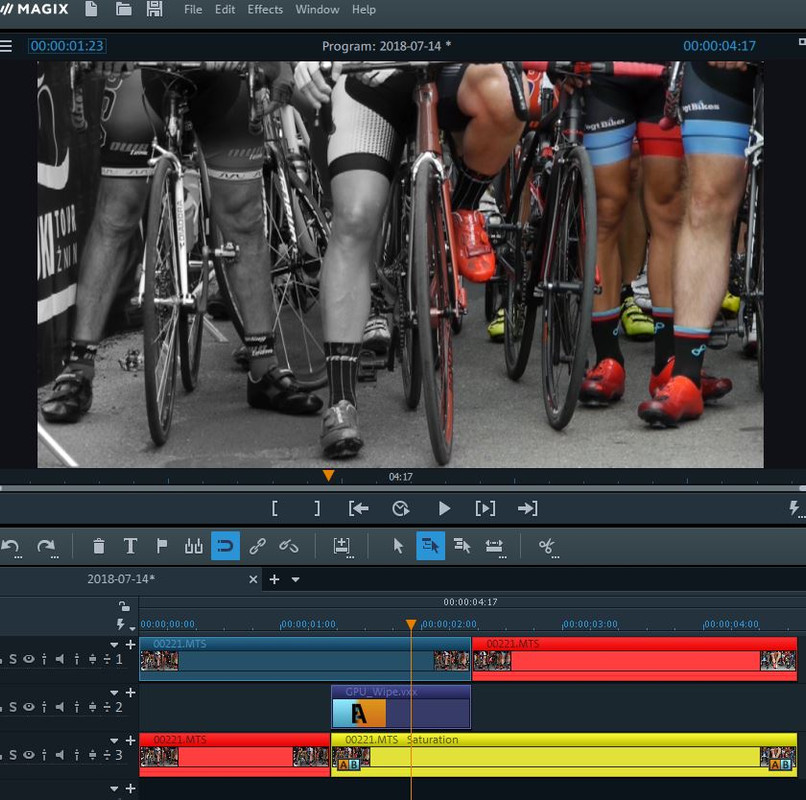

Podam ci uniwersalny sposób, który działa niezależnie od używanego programu.
Jak masz klip z nałożonym efektem to teraz połóż ponownie ten sam klip na oś ale bez efektu. Klipy połóż tak by zaczynały i kończyły się równocześnie. Teraz daj pomiędzy klipy przejście np. przenikanie.
Przykładowe zdjęcie akurat z innego programu
Kolorem czerwonym zaznaczyłem fragmenty nagrania, które usunąłem po dodaniu przejścia.
Innym sposobem jest dodanie klatek kluczowych z miejscem przejścia. Nie potrzeba wtedy dawać dwóch klipów. No ale Pinacle to nie moja bajka i nie wiem jak to się robi.

Dziękuję za Twój sposób. Działa i jest naprawdę dobry.
