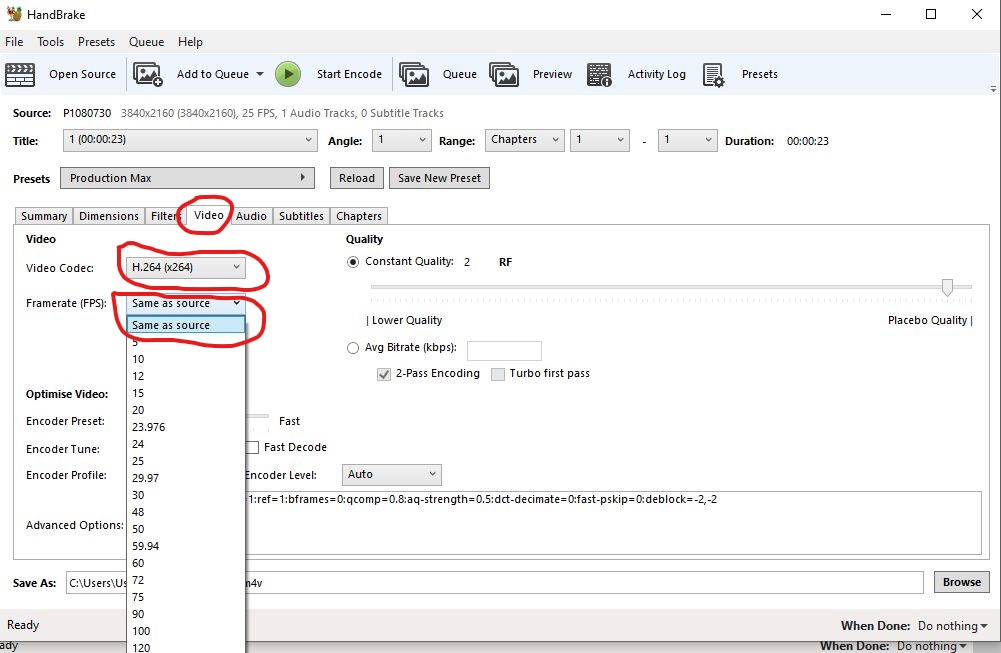

Hand Brake wspiera IQS ( i inne wsparcie sprzętowe) więc w miarę szybko to liczy.
Przy konfiguracji warto zwrócić uwagę na te parametry.
W tym oknie ważne jest by ręcznie wybrać ilość k/s jeżeli nie mamy pewności czy nagranie trzyma stały klatkaż.
Same as Source wiadomo - gdy nic nie chcemy zmieniać w k/s.

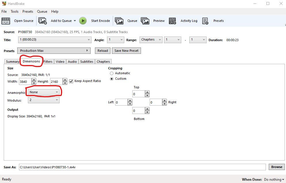

Zatem dziś przy pomocy programu HandBrake przekonwertowałem kolejno każdy z trzech plików składających się na mój projekt. Oto ustawienia jakie zastosowałem:
handbrake dla smartfona 1.jpg [ 166.14 | Przeglądane 102 razy ]
handbrake dla smartfona 2.jpg [ 186.85 | Przeglądane 92 razy ]
Następnie podmieniłem pliki w moim projekcie w Pinnacle na te po konwersji programem HandBrake, czyli ze stałą ilością klatek 30fps, wyeksportowałem materiał, no i okazało się, że już nie ma żadnej okrągłej strzałki na szarym tle w miejscu przejść, nie ma żadnych błędów. Oto materiał wynikowy:
https://youtu.be/NoUxWnqVhGg przejścia znajdują się w chwilach: na początku, 12:18, 16:15 i na końcu.
Dzięki fransua za pomoc. :)
Dzięki poleconemu przez Ciebie programowi HandBrake problem został rozwiązany dla plików pochodzących od smartfona ze zmienną ilością klatek.
