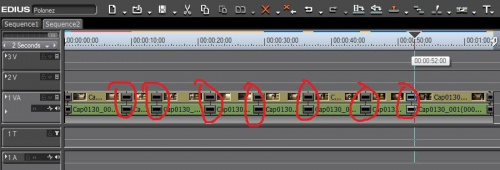

No ta funkcja "extendet clip when applying transation-cross fade"
bardzo mi sie podoba !! Dzieki wielkie !!
Nie rozumiem tylko tego co napisales z ColorMate.
Na zrzucie ekranu zaznaczylem dokladnie jak Ciebie zrozumialem!
Jeszcze raz dziekuje za tak szybka odpowiedz!!

To sie zle zrozumielismy.
Chodzi mi o to:
Czy da sie ustawic automat zeby byly wstawiane dissolve, zeby nie robic tego recznie??

wtorek, 9 lutego 2010, 20:21
Dołączył: niedziela, 22 października 2006, 23:57
Posty: 537
Lokalizacja: Lisewiec koło Kolbud koło Gdańska :)
Post Re: Automatyczne wstawianie przejsc
Sorki pomyliłem się
Zaznacz wszystko na ścieżce
1. Klikasz w ścieżkę
2. Ctrl+A
3. Wybierasz przejście z katalogu Effect i ściągasz na klipy
i gotowe - masz na wszystkim przejścia

Hula!!!
Nie wiem czemu wczesniej bylo inaczej...
Robilem identycznie a dissolve wskakiwalo tylko na jedno ciecie!
Dziekuje za duza pomoc!!!

środa, 10 lutego 2010, 14:42
Posty: 537
Jak wciskasz CTRL+P to wstawia tylko do klipu na którym jest kursor - jak ściągasz to dotyczy to całości - też niekonsekwencja - ale nie szukałem bo może da się przypisać skrót klawiszowy do wstawiania do wszystkich zaznaczonych
