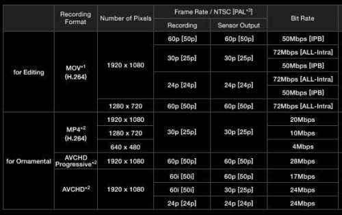

Co do Canona mimo, że 5D to fajna pucha ale zupełnie nie przystosowana do nagrywania. Oczywiście wiem, że idzie tym robić bardzo dobre filmy ale ten aparat nic nam nie ułatwia podczas nagrywania. Cały czas walka :wink: W nagrywających aparatach więcej dzieje sie w SONY i Panasonicu a GH3 to już "rasowiec". Sam mocno zastanawiam się nad nim ale powstrzymuje mnie - ile mogę gonić tego króliczka :mrgreen: Tryby nagrywania zadowolą wszystkich:
W połączeniu z systemowymi szkłami nagrywanie może być przyjemne. Oczywiście może ktoś się przyczepić, że bitrate w AVCHD jest małe ale w niedługim czasie Vitalij coś w tym zakresie zmieni :wink:
