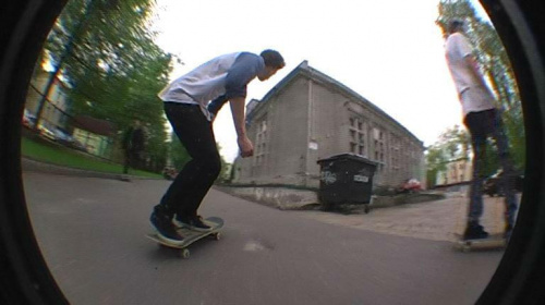

Wydaje mi się że mam uszkodzoną ponieważ jakość moich filmów odbiega o wiele od innych filmów w serwisie YouTube kręconych właśnie tą kamerą.Zgrywam cały czas przez kartę fire-wire próbowałem manuala jak i auto.Jedyne co to nie sprawdzałem jakości na telewizorze.Tak samo wykluczam powód kompresji ponieważ mam znajomego który zajmuje się zawodowo filmowaniem i stosowałem się do jego rad(nawet jego stara jednoprzetwornikowa kamera dawała lepszą jakość).Jeżeli ma ktoś tą kamere lub podobny model ktoś może mi coś podpowiediziec doradzić to byłbym wdzięczny ponieważ sam nie zdiagnozuję że mam walniętą kamere. Podrzuce jakiś sampel z filmem jak ktos będzie chciał.Peace

http://www.fileconvoy.com/dfl.php?id=gc ... f28fb57ad6
TUTAJ PROSZE CZYSTY SAMPEL

Sam zepsułeś obraz. Nakręciłeś na obiektyw jakiś konwerter o zerowej jakości i piszesz, że kamera zepsuta.

no nie wiem czy zerowej jakości http://www.freefly.pl/Portals/0/activef ... X_1000.jpg

Średnica filtra kamery wynosi 37 mm, a montujesz konwerter o innej średnicy.

Zobacz jak nagranie wygląda bez tego konwertera i wtedy oceń jakość pamiętając o tym co napisano wczesniej.

Co to ma być? jakiś zart?

Teraz dopiero pobrałem to nagranie. Lepszy konwerter miał byś z dna od musztardówki :D Przynajmniej pokrył by ci cały kadr. Twój konwerter można wykorzystać jako efekt patrzenia przez bulaj lub wizjer w drzwiach :wink:

raczej chodzi o efekt winiety zeby taki uzyskać żeby konwerter łapał szerszy kąt specjalnie dokupione pierscinie 37mm aby oddalic konwerter,o taki efekt chodzi w filmowaniu deskorolki więc
