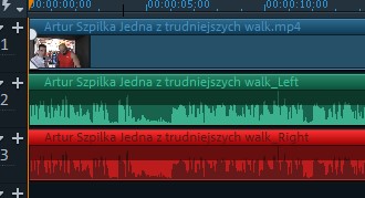

A wracając do przykładu, ktory podał Rafimus (Artur Szpilka: Jedna z trudniejszych walk), po zsumowaniu do mono mamy taką sytuację:
znoszenie fali_00000.jpg [ 325.11 | Przeglądane 27 razy ]
Jak widać w punkcie 2b, znoszenie tutaj nie jest calkowite. Co ciekawe, jak się posłucha tego po b. dużym podgłoszeniu, słychać artefakty przypominające nieprawidłowy resampling w dół (48 lub 96 kHz do 44,1 kHz)
Czyli zjebka po bandzie :)

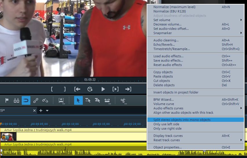

Ja tu widzę dwa problemy a chcesz rozwiązać tylko jeden. Oczywiście odpowiedni przewód to podstawa ale warto również pochylić się już nad takim nagraniem byś na przyszłość wiedział co z tym zrobić. Jak masz możliwość to popraw ten materiał rozdzielając dźwięk na dwie niezależne ścieżki - lewy i prawy kanał.
Usuń z przesuniętą fazą.
Teraz możesz:
1. Wyeksportować film jako mono
2. Skopiować pozostawioną ścieżkę na drugi kanał i wyeksportować jako "pseudostereo" Ja to właśnie zrobiłem i teraz wszystko jest ok. Pozwoliłem sobie zrobić to z twoim nagraniem https://www.youtube.com/watch?v=KLwhSDv ... e=youtu.be Tak jak wcześniej w twoim nagraniu nic nie słyszałem na moim smartfonie tak teraz wszystko działa.
W większości programów NLE zrobisz to bez problemu. Jeżeli jednak nie masz takiej możliwości a możesz wyeksportować sam dźwięk z nagrania to wyeksportuj ten dźwięk i to samo możesz zrobić za pomocą darmowego AudaCity :)
