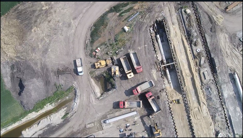

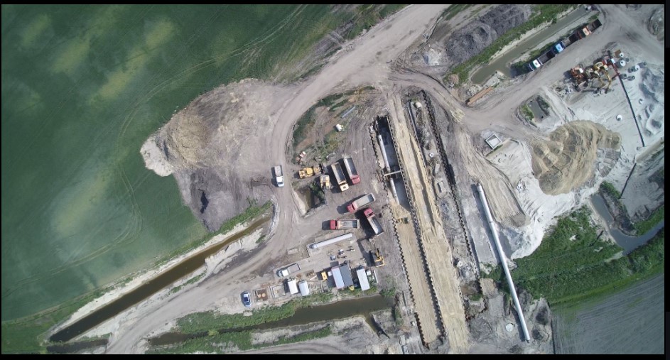

2. Dla mnie dzisiaj sprzęt który nie nagrywa w 4K to porażka. Nawet jak materiał ma być FHD to 4K przy edycji da ci więcej możliwości. Możesz zrobić cyfrowe zbliżenie, wyprostować obraz itp. bez utraty jakości.
4K
cyfrowe zbliżenie bez utraty jakości przy projekcie FHD.
Dodatkowo "zyskasz na jakości" jeżeli miałeś szum w nagraniu. Przy przeskalowaniu 4K do FHD będzie go mniej.
