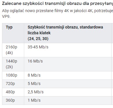

Jeszcze jedno pytanie. Do jakich ustawień, jakiego formatu renderować plik 4k25fps z tego lumixa w Sony Vegas 13? Xavcs? Żeby odtwarzać na kompie. I jaki żeby wrzucić na yt w 4k też bez strat?

Do jakich ustawień, jakiego formatu renderować plik 4k25fps z tego lumixa w Sony Vegas 13? ... Żeby odtwarzać na kompie .... wrzucić na yt w 4k też bez strat?
W mp4 h.264 - w obu przypadkach możesz stosować się do zaleceń YT
Jeżeli taka jakość przy odtwarzaniu na komputerze nie będzie wystarczająca dla ciebie możesz ją oczywiście zwiększyć.
