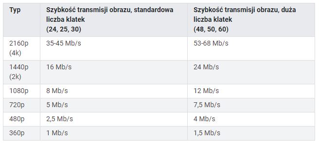

Takie są zalecenia yt dla h.264.
Warto się do nich stosować. Jednak można eksportować na YT w kodeku h.265/HEVC który jest bardziej wydajny od h.264 - tak ok 2x. Tym sposobem możemy dać mniejszy bitrate.

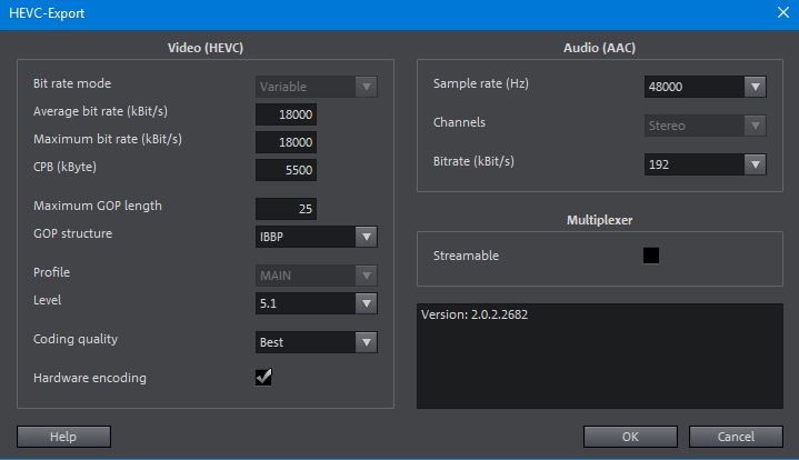

Testowe nagranie w h.265 18 Mbps 4K 25p
https://www.youtube.com/watch?v=jhAXTPQ ... e=youtu.be
Dokładne parametry eksportu
I co dalej ?
Najlepiej samemu zrobić testy :) Wybierz sceny gdzie jest dużo ruchu i detali. YT "lubi" w takich scenach mocno degradować obraz. Dobierz odpowiedni bitrate i będziesz miał odniesienie do swoich przyszłych eksportów n YT.

Jak ustawię więcej niż 68 Mb/s dla 4K na wyjściu, to YT i tak mi to przekonwertuje, prawda ? Nie ma sensu zawyżać wartości większej niż są zalecane przy eksporcie materiału bo i tak na końcu zostanie to "przekonwertowane" przez YT, mam rację ? Bo z tego co jest w poradnikach to twardo zalecają zawyżać te wartości, lecz dla mnie jakoś to nie jest spójne.
