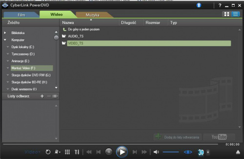

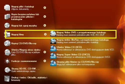

Nie wiem co masz na myśli pisząc - na ekranie laptopa :? W trakcie gdy robisz menu w programie ? Z własnych doświadczeń lepiej przed nagraniem filmu na płytę nagrać to na HDD z zachowaniem struktury płyty DVD.
Mając takie coś odtwarzam to za pomocą PowerDVD i sprawdzam czy wszystko działa.
Później wypalam to za pomocą
Chroni mnie to przed stratami w płytach :) Jak coś wcześniej poprawnie działa w PowerDVD to mam 100% pewności, że na DVD też tak będzie.
