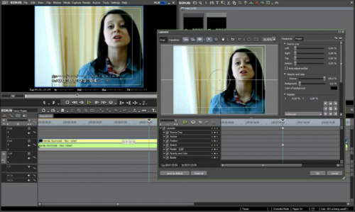

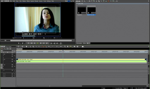

środa, 12 czerwca 2013, 06:45
Post Re: Jak zmienić material magrany w panoramie na 4/3
Tak można zrobić.
Projekt 4:3 ze wstawionym materiałem 16:9
i dopasowanie do 4:3 za pomocą Layouter w Ediusie
