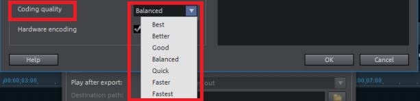

Z obrazem za dużo bym nie kombinował. YT i tak jeszcze raz przeliczy twój materiał po swojemu. Stopnia "kompresowalności :) " rozmyciem itp. nie poprawisz a tylko popsujesz sobie obraz. Jak obraz jest statyczny to spróbował bym zacząć od 3 Mbps do 6Mbps w HEVC i dodatkowo ustawił bym różną jakość kodowania od najniższej do najlepszej.
