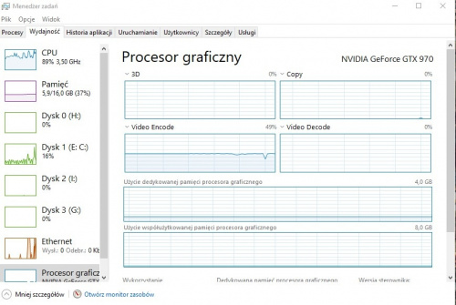

No faktycznie, bo dobrze pamiętałem że nawet przy nie najmłodszej 970 jest encode:

Zakładki potwierdzają. Grafika stara, liczy coś dookoła, patrz u mnie encode, u Ciebie compute_0, więc nie daje to wyniku czasowego, a procesor czeka na kartę, nudzi się i nie popycha sprawy do przodu. Czyli zakładki jak najbardziej potwierdzają.
