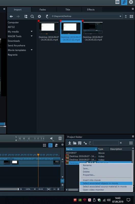

Zaintrygowałeś mnie tym problemem no i jednak jest taka opcja ale w Pro X. Niestety wcześniej pisałem z pamięci i jakoś nie mogłem tego skojarzyć bo nigdy nie miałem potrzeby namierzać plików. Wybacz. Jednak dzisiaj postanowiłem zainstalować program i zbadać to organoleptycznie.
Teraz pytanie czy masz okno Project Folder ?

Witam ponownie Forumowiczów. Przede wszystkim wielkie dzięki dla Fransua! I wielki szacun, za chęć rozwiązania problemu i włożony w to wysiłek.Tak! O coś takiego właśnie chodziło! Wprawdzie nie rozwiązuje to mojego konkretnie problemu, ponieważ pracuję z Magix Movie Edit Pro+, a nie z Pro X, ale jasno to dowodzi (chyba), że programiści myśleli o tej sprawie, ale widać w kolejnych wersjach swoich ofert odpuścili sobie. Wielka szkoda, choć podejrzewam - dlaczego. Odnosząc się jeszcze do rozwiązania Fransua:
Mam okno "Project folder", choć w moim MMEP+ występuje ono pod nazwą "Import". Niestety - klipy i zdjęcia mają tutaj nazwy dokładnie takie, jakie ja im nadałem i program nie uzupełnia ich o położenie na osi czasu (niezależnie, czy wyświetlam pliki w postaci "Large icons", (jak na screenie Fransua), "Details", czy "List". Fransua, mam takie pytanie i gdyby Ci się chciało sprawdzić jeszcze jeden przypadek ... Co zrobi Twój Magix Pro X (w oknie "Project folder"), jeżeli wybrany klip (np Desktop 2019.09.07-14.34.37.02.mp4) użyjesz kilka razy w różnych miejscach na osi czasu?

Post Re: Magix - Zarządzanie plikami
A to już sprawdziłem wcześniej. Jak użyjesz jeden klip w kilku miejscach to od razu podświetla ci te klipy w całym projekcie. Robiłem to na tych paru klipach. Dodatkowo timeline skaluje się tak byś od razu je wszystkie zobaczył gdzie są.
