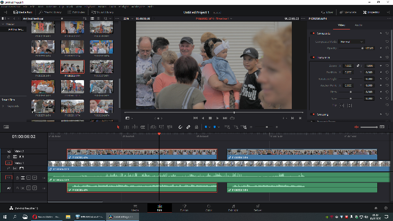

Nie panujmy sobie na forum :D Jak widzisz używam Davinci Resolve wersji darmowej. Można ją pobrać z oficjalnej strony
https://www.blackmagicdesign.com/produc ... ciresolve/
Jest na samym dole FREE. Nie ma ograniczeń czasowych. Jednak muszę zaznaczyć, że ma pewne ograniczenia i jednym z nich jest brak obsługi kodeka h.265. W płatnej wszystko jest. Jak nagrania masz w h.264 to spokojnie możesz pobierać i montować swoje nagrania. To co oferuje darmowa wersji w zupełności ci wystarczy. Funkcji jest aż nadto.
Przy tworzeniu nowego projektu ma do wyboru 29,97 lub 30,00 FPS-ów a moje wideo z Huawei ma 30,25 FPS
No cóż. Już sam zauważyłeś, że z nagraniami ze smartfonów mogą być różnego rodzaju problemy. W twoim przypadku projekt powinien być w 30 FPS ale by uniknąć problemów przy synchronizacji warto by było te nagrania przerobić na stałe i "normalne" 30 FPS. Tu przyda się darmowy program HandBrake https://www.dobreprogramy.pl/HandBrake, ... 15722.html
Jak byś miał nagrania w h.265 to przy pomocy wymienionego programu możesz je przerobić na h.264 by bez problemu działało w Davinci Resolve.
Edit:
Co do multicam rozumiem, że chcesz po prostu mieć różne ujęcia zsynchronizowane w całość ? Czyli raz masz szeroki kadr a później np. ujęcie na "gadającą głowę" ? Jeżeli tak to na poprzednim zrzucie masz pokazane jak to zrobić. Na V1 kładziesz plik który jest cały, Na V2 te pocięte. Pocięte synchronizujesz z V1. W trakcie montażu z V2 wycinasz to co niepotrzebna i wszystko bangla :D

Nie kombinuj jak koń pod górę :wink:
Program zbadam jak najbardziej, ciekawe jak podejdzie do moich 30,25 FPS czy nie będzie rozjeżdżał dźwięku
Tego ci nie powiem bo nie wiem jak DR (Davinci Resolve) poradzi sobie z tym "dziwnym" klatkażem. Może będzie dobrze a jak nie to HandBrake.
Jak to poustawiać na V1 i V2 tzn jak dopasować
a później jak odpalić Multi-Cam i wskazywać kamery
DR ma narzędzie do automatycznej synchronizacji dźwięku z różnych źródeł. Jednak na początku synchronizację ustawił bym ręcznie na oko i ucho. Na oko wstępnie po wykresie dźwięku zgrał bym plik V2 z V1. Później na ucho dopieścił bym audio tak by nie było np. opóźnienia. Wystarczy przesuwać klip na V2 w lewo lub prawo. Można to robić bardzo precyzyjnie co do jednej klatki. Najlepiej "ręczną" synchronizację robić na jakimś wyraźnym akcencie w dźwięku - np. ktoś głośno chrząknął i słychać to wyraźnie na obu nagraniach. Teraz wystarczy zgrać to chrząknięcie na obu nagraniach odpowiednio przesuwając plik na V2 i już masz zsynchronizowany dźwięk. Później pozostaje decyzja czy zostawiasz jedną ścieżkę dźwiękową A1 czy przy cięciu przechodzisz z A1 na A2.
Jak wytrzymasz jeszcze trochę to po południu pokażę ci to w takim powiedzmy tutku.

Typowy multicam wygląda mniej więcej tak. W jednym oknie poglądowym masz wszystkie ujęcia z kamer. W drugim oknie masz podgląd tej kamery, którą wybrałeś z pierwszego okna. Montaż takiego materiału najlepiej wykonywać gdy wszystkie ujęcia są "dobre". Montaż odbywa się na żywo. Czyli puszczasz film i z pierwszego okna wskazujesz z jakiej kamery ma być podgląd.
Mniej więcej tak to wygląda
https://www.youtube.com/watch?v=nePqKZLbbMQ
Ale czy w twoim przypadku ma to sens ?
Absolutnie nie. Lepiej zmontować to "tradycyjnie".
