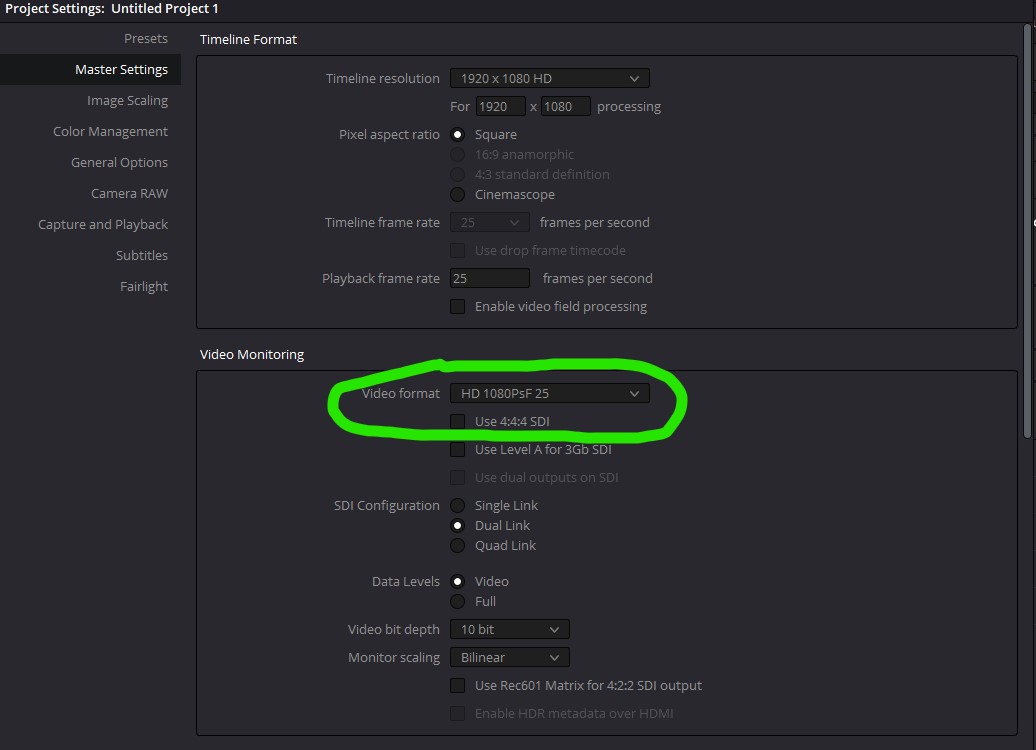

A spróbuj darmowego DaVinci Resolve 16. Nigdy nie używałem Premierki ale trochę dziwię się, że robi "problemy" z takimi nagraniami.
W DR idzie to ogarnąć i moje pliki 25 PsF traktuje tak jak powinien.
